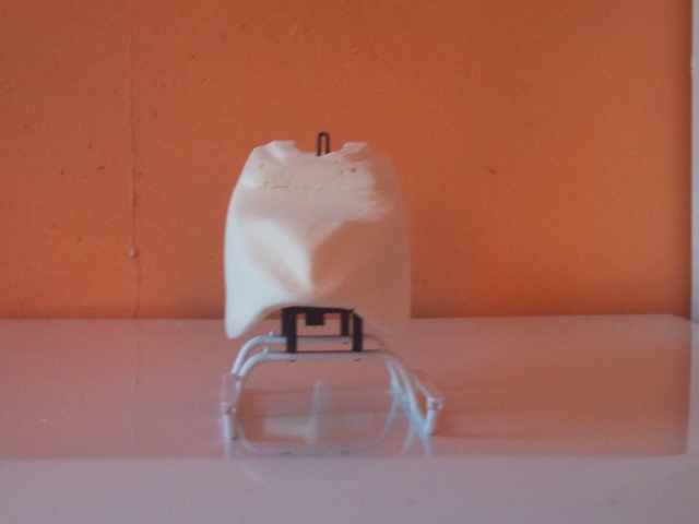

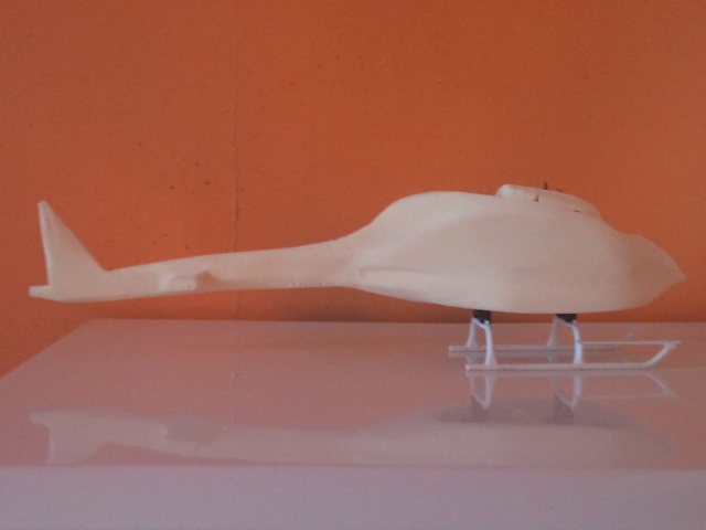

A force de lire le sujet je me suis dis pourquoi pas moi.. Et voila j'ai commencer mon fuselage, il est encore un peu brut de pomme, mais je le pauffine en douceur. Je laisse travailler mon imagination pour le relief de la cabine... Very Happy
Je pense ensuite le recouvrir de resine pour rigidifier vous en pensez quoi??
Merci au inspirateur de ce projet..
A+
Bon ba pas reussi a mettre les photos, qui pour m'aider??

Message  Invité le Sam 14 Jan 2012 - 18:14
[img][/img][img][/img]
[img][/img]
Comme c'est mon premier je fais dans la simpliciter, il me reste encore un peu de finition a faire pour la symétrie. J'ai pris la base du BL pour les dimensions, et j'essai d'approcher un peu du style airwolf. Bon ok j'en suis encore loin.. lol! Mai si déja j'arrive a finir celui ci ce sera déja une prouesse pour moi..
Par contre je suis surpis que mon fuselage fasse 10g de moins que le BL d'origine..Mais enduit de résine pour le rendre plus résistent ca va peut être le faire grossir un peu.
