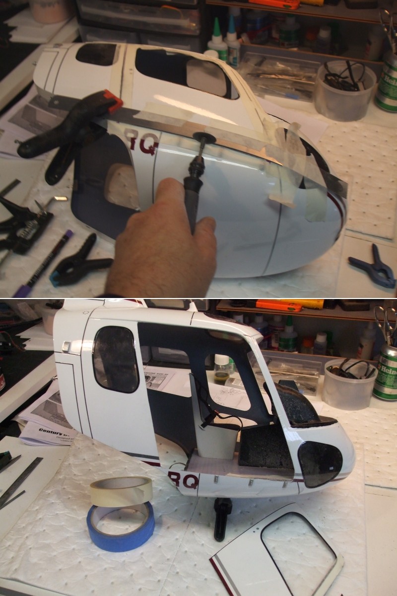

Message  Papy Lee le Lun 30 Jan 2012 - 17:50
Ecureuil AS 350 - Century classe 50 - Page 3 Quoi-d10
Bon, je l'ai peut-être déja expliqué, mais je le redit, pour du vol maquette, le meilleur compromis pour le plateau cyclique, c'est le H1 (3 servos à 90° pour les incultes)
Seulement, voila, le point faible de ce type de montage, (par construction et de la faute des fabriquants), c'est l'anti rotation du plateau qui est un peu faible à mon gout et avec un manque evident de fiabilité en cas de probléme
Donc, de même que pour mes autres maquettes en H1, j'ai bricolé un anti rotation de sécurité (avec une piéce provenant d'un T-rex 500, 2 bouts d'alu et 4 petites vis )
Ca donne ça :
Ecureuil AS 350 - Century classe 50 - Page 3 Blfc_010
Maintenant pour répondre à Will, qui demandait :
will29 a écrit:T'es quand même sévèrement burné pour découper la cabine de ce beau fuselage... Tu fais comment d'ailleurs pour le faire proprement ???
....c'est facile :
1) faut avoir envie
2) faut pas avoir peur...... Very Happy
3) faut de bons outils
4) faut une Dremel (accessoire indispensable) équipée d'un flexible et de mini disques à tronconner
5) faut pas avoir la tremblotte : donc éviter de commencer aprés l'apéro......
6) faut y croire
7) faut avoir le temps.....mais surtout le prendre !
8 faut pas confondre vitesse et précipitation
9) faut être inscrit sur BLFC......ça occupe les copains ! Laughing
Ecureuil AS 350 - Century classe 50 - Page 3 Blfc_011
Aprés, il faut faire un cadre qui servira d'appui à la porte :
Ecureuil AS 350 - Century classe 50 - Page 3 Blfc_012
Voila le résultat :
Ecureuil AS 350 - Century classe 50 - Page 3 Blfc_013
C'est tout ! et c'est pas plus compliqué que ça !
Reste plus qu'à faire 2 petites charniéres
modifier la poignée de porte d'origine pour que ça ferme...et que ça s'ouvre (accessoirement...)
et mettre 2 petits aimants à l'intérieur, pour maintenir la porte correctement fermée
Voili !
PS : d'ailleurs, tout est expliqué ici......j'ai rien inventé

Message  ribouldingue64 le Lun 30 Jan 2012 - 18:42
Ben, fastoche ! puisqu'il le dit !!!! affraid

Message  will29 le Lun 30 Jan 2012 - 22:29
Merci mon Lee... Tout parait simple avec toi... C'est déroutant ! Razz
