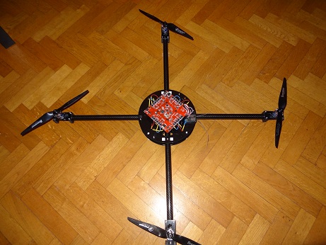

Je vous en avais parlé, il est arrivé.... Mon cadeau de Noël est monté, configuré, et testé.
Un quadricoptère XL pliable (spécial région parisienne). Vol en + (pour linstant)
Le résultat est à la hauteur de mes espérances. Le vol est souple, sans AUCUNES vibrations...
Pour l'instant, j'ai installé une carte FC 2.0
Maman Noël ma donc commandé ce train + support batterie
On ne s'en rend pas bien compte, mais il est assez balèze.... environ 320mm de large, et 255mm de hauteur (du sol au support)
Tout est extrêmement bien pensé. Ca se clips, ça s'emboîte, pour autant c'est bien rigide, et surtout super solide. 160gr
Elle m'a offert aussi le châssis qui va avec
vue du dessous (châssis se clips au support batterie)
Petit zoom sur le système de déploiement des bras.
Le chassis fait 460gr. Ouvert 740x740mm
Bras Texalium (carbone/epoxy + tresse alu).
Moi j'ai rajouté
Moteur de 800 kv, Courant max continu (3min.) : 20A
Avec des Graupner 11x5".
Alimentés en 2x2S 2450mah.
Bon... Il n'est pas encore présentable, Je n'ai pas eu le temps de lui faire une beauté (gaines, lumières).
Ma platine Gopro est la même, je peux passer d'un quadri à l'autre en 5min.
Je n'ai pas encore reçu mon récepteur frsky donc j'ai ressorti ma T7C.
Je suis en attente d'un joli dome acheté sur ebay avec l'@ filée par Dehas.
J'ai eu quelques soucis avec ma carte à l'initialisation d'un des BL, mais maintenant.... Tout est parfait. Je suis trop content.
Bientôt une vidéo embarquée....

On sent le poids de la bête en vol. il doit faire 2kg. Pour info, j'ai reçu un "dji naza" que je compter installer sur ce quadri. J'attends la sortie de leur contrôleurs dédiés pour m'y mettre. Je ne suis pas pressé, j'ai du bricolage pour l'année

Je le garde en effet. J'ai 2 lipo 3S pour le petit, et 4 lipo 2S pour le gros. Je peux changer la platine caméra de quadri en 5 minutes, donc je vais pouvoir me faire de grosses sessions !

C'est une machine très aboutie et fonctionnelle, le concepteur et fabriquant a trouvé de bonne solution et fabrique pratiquement tout.

Je lui met une gopro HD 2 aux fesses. Avec la platine ça fait pas 200gr.
Pour la charge... Avec ma config' actuelle de carte avec esc intégrés, je dirai qu'un coup de gaz trop violent et tout crame. Je vais devoir limiter la course des gaz pour sécuriser le bazar.
Vivement le passage au naza !!
L'inconvénient pour filmer, c'est le vol en +... Va falloir régler ce problème. Malheureusement, impossible de faire la platine soi même (enfin... pour moi). CNC obligatoire ! C'est du travail d'artiste !

J'ai pu tester mon Big Will en extérieur (enfin dans ma cour ). J'ai toujours une erreur i2c "aléatoire" sur mon BL1. J'ai repris les soudures, mais rien y fait. Faut que je potasse!
J'ai l'impression que cela vient de la mise sous tension de ma carte. Quand je branche l'adaptateur série pour mes lipos, puis celles-ci, j'ai systématiquement cette erreur.
Du coup, je n'étais pas spécialement serein !
Mon vol à duré environ 3mn.... Il me reste 3,9v de tension par élément. J'aurai sûrement pu pousser à 5mn, mais le froid, le stress, et les enfants mon fait renoncer !
Je suis remonté chez moi, transféré la vidéo, coupé le début et la fin, et pouf ! Envoi brut de pomme !
J'ai mis FOV medium (127°). Je pensais que le tube se verrait plus à l'écran, mais ça va. Avec une stab' légère et un petit rognage, on doit presque pouvoir l'enlever.
Le résultat me statisfait.
