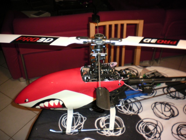

Salut à tous.
Voila, je l'ai enfin. Mon HK600. C'est vachement plus gros que le 450. En plus avec son fuselage, il me fait déjà peur!!
J'ai un peu de boulot dessus (sur les conseils de Nozor je vais changer les servos) et tout régler correctement. Il faut que je me fasse aux réglages avec les renvois!!
Les petites photos:
J'ai fait fureur dans le train et le métro avec ce sac. Tout le monde me matait en ce demandant ce que c'était. Il y a même une nana qui est passé à côté de moi avec son mec et qui a dit "eh, regarde, un hélico!"). Et deux ou trois m'ont demandé si je revenais d'une compétition. Bah la non!!
reglages - HK 600 Gt de Sash28. 38167110
reglages - HK 600 Gt de Sash28. Sany0210
reglages - HK 600 Gt de Sash28. Sany0211

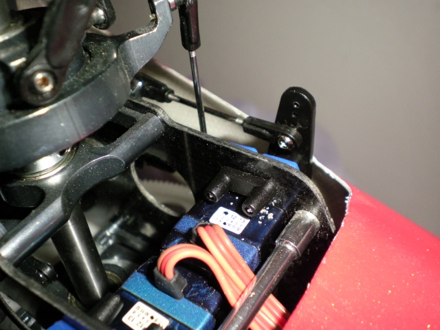

Par contre, j'ai un doute sur la tenue de ce système de fixation des servos! Mais malheureusement je n'en ai pas d'autre alors je vais faire la même chose. Maintenant, qu'en pensez-vous? J'hésite aussi à changer les connecteurs de la batterie et du contrôleur par des XT-60. Qu'en dites-vous?

XT60: oui, impératif. Encaissent mieux les arcs de branchement et passent plus de puissance.
Servos:
OUH LA LA !!! Shocked
Ça va dégager au 1er "forcing" çà et de toute façon manquer de précision au cyclique vu la souplesse du montage et le flou que cela donnera aux commandes ! Il avait monté ça comme un porc le mec....
HK fournit pourtant avec le kit du 600GT des plaquettes métal pour fixer les servos. Elle vont parfaitement sur les servos que je t'ai conseillé, puisque j'ai le même montage... Il va falloir que tu t'en fabrique. Tu as reçu les nouveaux servos ? Voici avec quoi ils se montent sur le devant (c'est fourni) et derrière, plaque métal filetée pour vis BTR de 2mm.

Pour les XT60, c'est fait.
Pour ce qui est des servos, j'ai récupéré les pièces qui étaient prévues pour mon Knight50. Elles vont nickel, car problème avec les pièces métal qui sont bien dans la boîte: elles sont filetées à 3mm!! Donc c'est mort.
Pour les bras de servos, j'ai utilisé celles qui étaient sur les anciens servos. Ils vont parfaitement sur ceux que j'ai installé.
Voila le système. Ça tient fort.

Maintenant, ton montage servos est impec Wink
