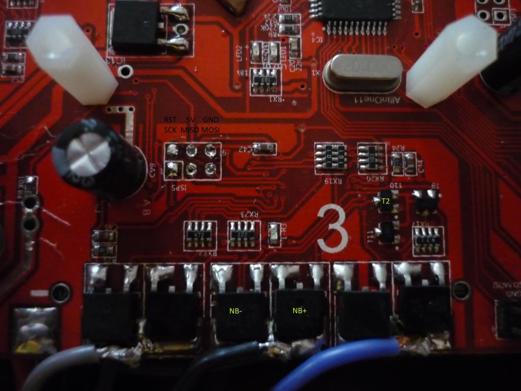

Mes moteurs sont des hacker style 20 - 28 M
Les spécifications précisent que c'est pour du 3S. Cependant, j'ai lu plusieurs commentaires de personnes utilisant des 4s sans problèmes... (soi-disant). Dans les discussions sur le produit, on peut lire déjà
C'est vrai que mes moteurs ne sont pas chaud après un vol... Mes contrôleurs non plus...
Pour passer par le moins de connecteurs possible, j'ai soudé les moteurs sur les BL-ctrl de la carte (sans passer par les pk).
La puissance des "soubresauts" s'accentue avec la baisse de tension de la lipo. Si bien que juste avant le buzzer, il m'en a fait un gros qui m'a presque envoyé au tas !
....After the test, motor is not warm at all. So it could drive more than 135W or use bigger prop or 4C

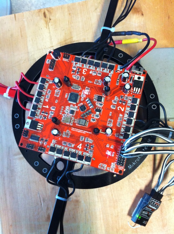

Ce sont des cartes BL intégrées sur une grosse carte (avec gyro, acc, et tout le bazard).
Pas de possibilité de paramétrage me semble t'il.
Je pense que c'est définitivement un problème de poids.

Ah oui, c'est vrai que t'as un 4en1 walkera fbl dessus, c'est ça ?
Re: Support caméra anti vibrations
Non...
C'est du tout en 1.
1 FC, 4 BL, 1 serializer, buzzer, régulateurs tout cela sur la même carte. Pour 140euros max.
C'est du tout en 1.
