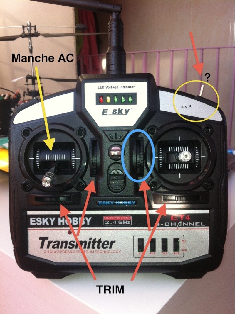

Pourquoi le trim entourer en bleu et basculer vers l'arriére?Met le au neutre ou un peux plus en avant.

Désolé, c'est peut être du à l'heure tardive, mais moi je ne vois absolument RIEN d'anormal en observant les photos .........pour un bi-rotor
(n'oublions pas qu'il s'agit seulement d'un co-axial et pas d'un CP aux réglages pointus et précis)

J'ai bien l'impression que tu tripote à tous les réglages en même temps !
Tout à l'heure (18:36) tu nous fais une vidéo ou tu montre un trim au milieu et un BL qui recule et sur cette photo le trim est en arrière. Comment ça se fait ?
Sur cette même vidéo il ne tournait pas et maintenant il tourne ! Comment ça se fait ?
Un BL ne se dérègle pas tout seul entre deux posts !
Je comprends plus là !

Message  christ le Jeu 17 Nov 2011 - 21:40
Je voie 4 possibilitées:
1) trop de poids en arriére.
2 )trop de trim en arriére.
3 )sens du manche inversé.
4) ton plateau est vraiment pas à plat,donc jouer de la biellette.
De plus tu notes test en éxterieur,tant qu'il est pas à 50 Cm voir 1M du sol tu ne pourras pas le régler.à terre comme il est tu vas simplement le déregler ,alors hésite pas à le lever d'un coup a 1M.

deja la photos de la radiocommande je l'ai prise comme ça, sinon tout les trim sont a chaque fois au neutre au milieu quoi, et je pense que c'est ce fuselage qui est merdique + lourd, sinon j'arrive pas a le lever, j'ai reussi deja a le lever au début mais jamais reussi a stabiliser.
