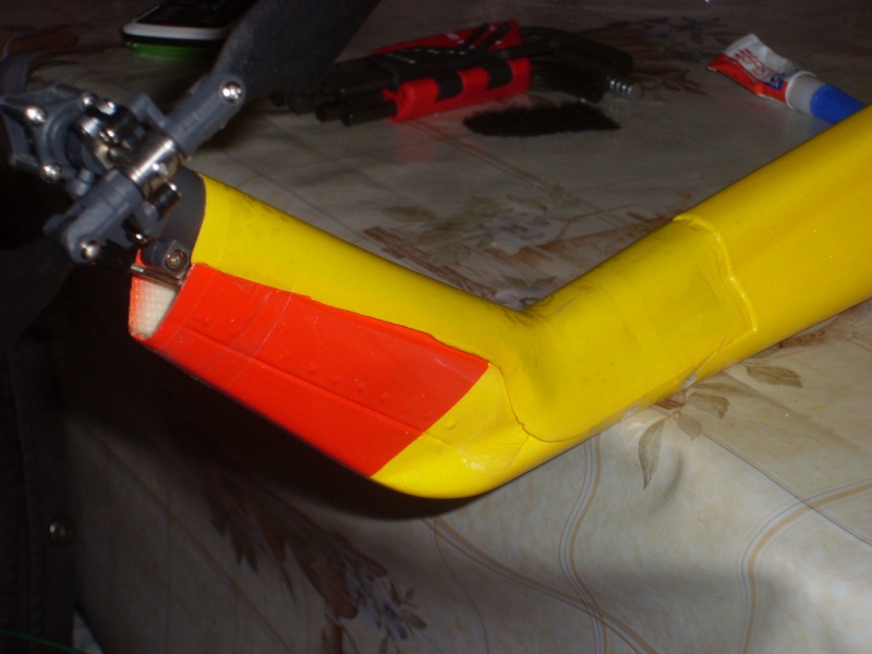

Bien, on pose les valises, on prend les mêmes et on recommence.
Les tests du trainer ayant été satisfaisants, j'ai donc attaqué le montage de la carrosserie.
Première impression : la fibre est de bien meilleure qualité que chez Héliartist, elle se perce et se découpe sans difficulté, et sans que la peinture ne s'écaille par gros morceaux.
D'abord, le châssis intermédiaire. Là où sur l'Ecureuil il n'y avait que des baguettes de balsa à empiler de manière à obtenir un montage bien droit, ici nous avons un vrai châssis en balsa, qui se monte d'une main. Du coup en revanche, pas d'adaptation possible, tout a l'air d'avoir été calculé au millimètre à la conception. C'est ce que nous verrons.
Le trainer est désossé. Notez la petite mousse fournie pour la poutre de queue !
Première difficulté : comment entrer la mécanique si le toit n'est pas ouvert à l'avant? Un coup d'oeil à la notice et au capot moteur prévu gomment mes scrupules : je coupe et ça rentre.
La fixation du trainer au châssis bois, et du train d'autre part, ne posent pas de souci majeur, sinon un peu de temps. On aurait apprécié que les trous soient pré-percés, il a fallu travailler de la chignole, mais encore une fois cela se perce comme du beurre. Heureusement que pas moins de huit vis à bois tiennent le train, car le balsa est un peu trop tendre et certaines d'entre elles tournent un peu dans le vide.
Remontage de l'anticouple. La courroie est rattrapée à l'aide d'un fil de fer recourbé, et tendue au niveau du renvoi lui-même. On est loin de la simplicité de montage d'un Ecureuil ou d'un Jet Ranger.
Les pièces fournies pour figurer les capots d'anticouple et de moteur, les sorties turbines, les prises d'air etc., ne sont pas du tout de la même qualité que le reste : fines, cassantes, c'est dur de les ajuster. La partie qui va sur la queue est censée tenir par quatre vis, mais j'ai préféré la scotcher temporairement car j'aurais peur que des vis s'arrachent. La cyano fait des traces blanches, c'est pas terrible mais ça tient. J'aurais préféré que les sorties turbines soient directement moulées avec le fuso.
Voilà où en sont les choses après 3h de travail, j'en reste là pour aujourd'hui. J'ai fait tourner le moteur et les servos, rien ne bloque, par contre j'espère que ça ira pour l'anticouple car je ne me vois pas tout démonter pour faire coulisser le servo sur la poutre !...
A suivre !

Minute, papillon ! D'abord je pré-finalise, je récupère un ESC plus puissant chez un copain (j'en suis à 1.100kg quand même) et ensuite, ben...une fenêtre météo... Donc peut-être la semaine prochaine. Le tien est revenu de chez Rham ?
Après ça sera pas fini, il faudra encore installer les antennes, les coupe-câbles, les vitres... et le kit de largage naturellement !
J'aurais peut-être dû reprendre un Ecureuil moi...
Tite question : comment on enlève les traces blanches laissées par la cyano? (en relisant la notice ils disaient "use epoxy"...oups )

En effet ça ne sera pas de trop, car j'ai beau nettoyer, c'est toujours un peu dégueu... Sinon du détachant à colle à pansements, vous croyez que ça marcherait?
Sinon ce matin j'ai fini de fixer le haut du châssis (bien la première fois que je vois une fixation haute sur un 450, le concepteur a cru qu'il avait un Raptor ou quoi???) des durits prises par des vis, ça vous rappelle pas quelque chose? C'est bien la preuve que notre BL est le meilleur du monde, tout le monde le copie !
Après ça, gros chantier, et là, ils feraient bien de prendre des leçons chez HA : le cockpit est certes tenu par des aimants, mais il n'y a pas de "tétons" pour le tenir droit ; et comme les aimants ont été collés de travers, le cockpit est aussi de travers!
Du coup, décollage des aimants foireux, et recollage désespéré : comme d'hab, la colle colle à tout sauf à ce qu'on veux coller, le tube se perce et j'en prends plein les doigts, je DETESTE le modélisme "statique" ! Je n'ai pas appris à piloter pour passer plus de temps sur des problèmes à la c... qu'à voler !
Bref, j'ai réussi à faire en sorte que ça tienne droit. Or, les aimants sont faiblards, et avec la batterie qui pèse dans le berceau que je lui ai confectionné avec des chutes de balsa, elle tombe au premier impact un peu violent (genre atterrissage sportif)...
En attendant un coup de génie j'ai installé le capot moteur, c'est toujours ça de pris et ça donne l'impression d'avancer. Voilà à quoi ressemble la bête en l'état :
Cela commence à avoir de la gueule. Je vais continuer à réfléchir à un moyen de faire tenir cette p... de bulle, et dès que ça tient suffisamment, direction le parking de ED et décollage !

Je tenterai le Velcro, mais je crains que ça ne fasse une épaisseur moche...
Sinon quelqu'un aurait une idée pour mes traces de cyano? J'ai regardé chez Aupré j'ai rien trouvé de sécurit... J'en appelle aux Anciens ! (notez la majuscule)

J'ai jamais réussi à virer les traces de cyano
pour coller les surfaces peintes il faut toujours utiliser de l'epoxy après grattage de la peinture.
Trop tard.
pour la partie avant, utilise des petites charnières laiton que tu colle (à l'epoxi) à l'intérieur en haut et utilise les aimants juste pour maintenir fermé.
l'avant s'ouvrira vers le haut.
Qu'en pense tu ?
