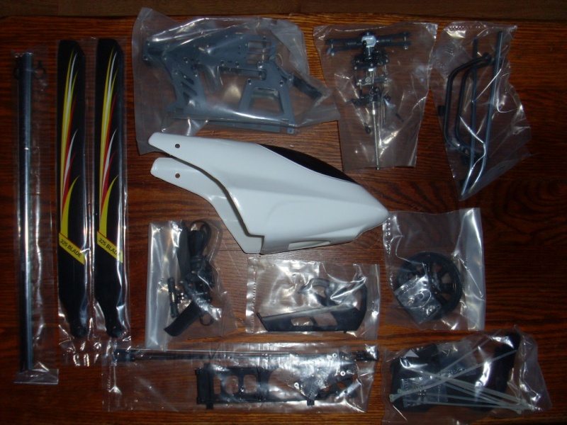

Réaction de mon petit coeur quand elle a compris ce que contenait ce petit colis : "ah ben m... alors, moi qui croyais être tranquille pour un moment après ton crash de l'autre jour..."
C'est loupé !
C'est loupé !

Mouais j'y connais pas grand-chose en pales, on va voir ce que ça donne, et si ça va pas je mettrai des pales maquette Héliscale...
Le montage avance doucement, j'y vais petit à petit pour éviter les bourdes.
Impression générale : comme toujours chez HK, l'usinage des pièces plastiques est bardé de bavures, on espère que les malfaçons ne sont qu'esthétiques.
Toujours aussi appréciée en revanche, la répartition des vis en petits sachets selon le stade du montage ; comme en plus ce sont toutes les mêmes, on n'est pas perdu parmi les références et les filetages. Par contre, ce sont pour la plupart ces saloperies de vis pour clé Allen, qui foirent dès qu'on force un peu dessus.
Le châssis se monte sans souci, la qualité semble satisfaisante. Les vis sont les noires alors qu'elles étaient en métal brillant sur le V1, sûrement plus solides. Il n'y a pas grand-chose de comparable au HK450V1, sûrement ont-ils suivi l'évolution du Trex 450 V1 en V2, mais je ne les connais pas assez bien.
Au niveau de l'anticouple en revanche, l'aspect déçoit par rapport au V1 ; en plus, les vis du carter le prennent de part et d'autre, au lieu qu'une seule vis traverse les deux demi-coques. Cela n'a pas tellement d'importance en trainer, mais s'il faut percer 8 trous dans la queue de la future maquette pour remonter l'anticouple...bof. Bonne surprise : il n'y a pas de jeu. En cas de souci, j'aurai toujours de toute façon l'anticouple du V1 qui n'a pas souffert du crash.
Pour le montage de la poutre dans le châssis, ça se gâte. Les 4 vis inférieures du châssis qui serrent la "pince" autour de la poutre, sont d'ors et déjà foirées (c'est la maladie du HK450 de la V1 à la V144...). J'ai dû enlever les 4 vis du haut, insérer une pointe de scalpel puis un tournevis plat pour arriver à introduire la poutre, non sans l'écraser légèrement. Une fois la tension de la courroie réglée, il persiste un cliquetis produit par les dents de la courroie sur les dents du pignon côté châssis, qui semblent ne pas tout à fait correspondre. Espérons que ça ne produira pas de vibrations.
Et enfin, le moment préféré : celui d'installer la vis de couronne dans le petit écrou censée la solidariser avec l'arbre rotor. Toujours un grand moment, ponctué de tous les jurons du père Ubu (merdre de merdre de merdre!) chaque fois que ce p... d'écrou saute malicieusement du logement censé l'accueillir, évidemment trop petit pour lui... Un coup de scalpel et enfin ça passe après un bon quart d'heure de bataille.
Voilà où en sont les choses. Prochaines étapes :
- trouver un pied à coulisse pour régler la tête, et mettre un peu de frein filet par-ci par-là
- autopsier le servo de longitudinal de l'Ecureuil : si les pignons ont explosé au moment du crash, c'est que je pilote trop mal ; s'il a grillé, alors peut-être tiens-je une explication de plus à ma perte de contrôle...dans tous les cas je ne mettrai que des servos neufs au cyclique.
- monter l'électronique avec un ESC 50A qui marche !!!
