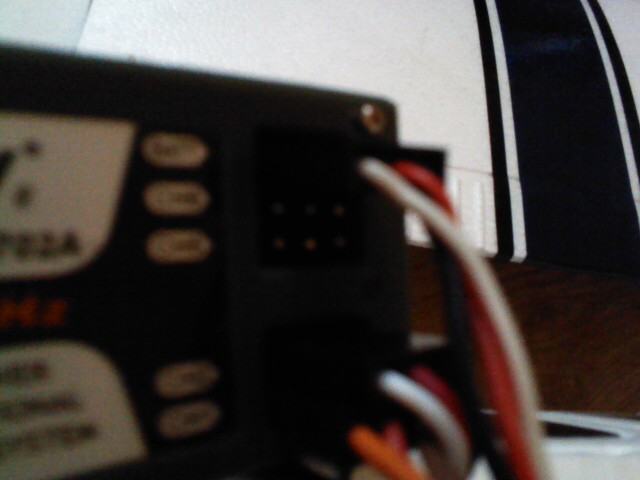

bonjour a tous,voila j ai recu mon bestio,sans emetteur ni recepteur,mais je voulais y installer un recepteur d un honney bee cp2,sa fonctionne mais je n arrive pas a faire bouger tout les axes et ni le moteur,une petite aide serait la bien venue,merci d avance...

voila les photos du probleme,merci d avance..

J'ai regardé les photos, mais je ne vois pas quel est ton problème. Et puis, c'est flou, on ne peut rien lire. Tu dis que ça marche, mais que les axes ne bougent pas ? Qu'est-ce qui marche, alors ?
C'est un avion en quatre canaux ? Je suppose donc que tu as installé les différents servos correctement, et que tu as aussi vérifié leur sens de déplacement. Sur le TX Esky, tu dois avoir des curseurs qui permettent éventuellement de changer le sens des servos.
Je crois que le mieux, ce serait de faire des photos plus nettes, sur lesquelles tu nous feras voir où exactement tu as branché les différents servos. Pour le moment, j'avoue que moi aussi je suis dans le "flou" par rapport à ton problème.

Ok,merci denis j essaye de vous montrer des photos plus nettes, en fait,la profondeur fonctionne,les ailerons aussi,mais pas le moteur,et ni la derive....

Alors voila,la prise qui sort du moteur je la branche sur BATT,la profondeur sur CH1,les ailerons en CH2,et apres si je branche le derive sur CH5,ou CH6,le servo se braque a fond jusqu a faire sauter la patte,le moteur il est brancher sur BATT,ce qui alimente mon recepteur,mais impossible de le faire tourner,voila encore des photos, mais c est pas vraiment mieux desole...,le probleme est qu a la base, les moteurs ne sont pas branchers de se coter,est ce que sa peux fonctionner??

Salut,bah en principe en branchant sur "bat" tu n'as pas de signal,regardes bien sur ton récepteur il doit y avoir que 2 broches au lieu de 3,ton esc ,faut le brancher sur une voie.
Edit,ben c'est pas un récepteur que t'as,c'est un 3 en 1 ou 4 en 1,ça marchera jamais Razz Rolling Eyes

Ok les gars c est bon,j ai pris le recepteur du big lama et c est nickel,tout fonctionne Very Happy ,au merci a toi grand BIG LAMA farao et merci a vous...mais pas compris pourquoi avec l autre j ai rien..????

Sur tous les récepteurs compatible Futaba comme les Esky,
CH1= ailerons (ail)
CH2=prof (elev)
CH3= moteur vers ESC ou variateur (throt)
CH4= direction (rud)
pour un 3 axes
pour un 2 axes, on met la direction à la place des ailerons en CH1.
Sur tous les récepteurs, bat, c'est batterie et rien d'autre.
